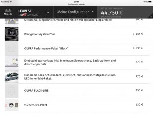

Hallo Zusammen,
Ich stehe kurz vor dem Kauf eines Leon ST 290 mit Performance Paket.
Da das Fahrzeug ca im Januar ausgeliefert werden würde benötige ich auch Winterreifen und bin auf diesen Thread aufmerksam geworden.
Was mich wundert ist, dass ihr alle sagt, es passt nur die Performance Paket Felge. Warum passt die 19" Cupra 280 Felge nicht? Die Daten sind gleich, gut die Felge ist mehr nach innen "geschwungen", aber man kann sie bei Seat über die Design Pakete "Cupra Black/Orange/White Line" dazu konfigurieren siehe Screenshot. Wo ist der Haken? Fehler im Seat Konfigurator? Mit der Brock RC 29 könnte ich ansonsten auch leben, ich hätte halt wie alle hier gerne Gewissheit.
Gruß Daniel
  • Performance Paket: Welche Reifen/Felgen? - auch Winter Beitrag #194
zum BlackLine Paket
wenn du PP drin hast entfallen Automatisch die BlackLine Felgen
wo ist der Haken?
am Bremssattel
der baut deutlich voluminöser als der normale und somit passt die Normale Felge nicht.
Selbst die PP hat nur minimalsten Platz

  • Performance Paket: Welche Reifen/Felgen? - auch Winter Beitrag #195
Das mit dem Performance Paket die Felgen aus dem Black Line Paket entfallen hatte ich so nicht aus der Preisliste/Konfigurator rausgelesen, man soll es wahrscheinlich aus der Fußnote 5 Entfall der Lackierung für Felge "Cupra 280" entnehmen.
