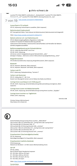

Hi,
Ich habe versucht mit dieser Anleitung mein Coming/Leaving Home rein auf das TFL zu legen. Leider funktioniert das ganze aber nur über das Standlicht, also gedimmt. Gibts da eine Möglichkeit das wirklich mit dem TFL hinzubekommen?
Fahrzeug ist ein Leon FR ST, MJ19
Danke und LG
Chris
