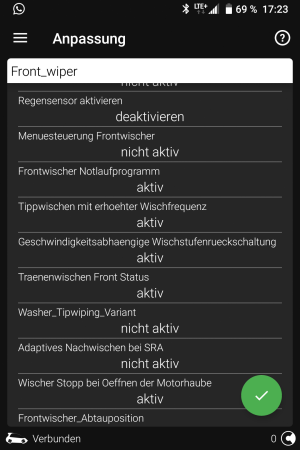

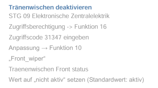

Wie hast du das Tränenwischen vorne deaktiviert? So wie in der angehängten Anleitung auf Seite 10 beschrieben? Das funktioniert nämlich nicht. Ich finde im Bordnetzsteuergerät unter Anpassung zwar den Punkt "Frontscheibenwischer" und dort auch "Tränenwischen Front Status", aber eine Änderung auf "nicht aktiv" bewirkt nichts.
Der Punkt "Regensensor aktivieren" ist auf "deaktiviert, aber er funktioniert.
Also dürften manche Punkte hier für den Leon gar nicht relevant sein?
Bin gespannt wie du das gelöst hast :)
also ich hatte das mit dieser Anleitung gemacht, wo auch angehängt ist im anderen Beitrag...
und beim Ateca sowie auch beim Leon damals hat das so jedenfalls geklappt...
aber müsste bei unserem aktuellen Leon fast lügen, weil ich den so selten fahre, dass ich es nichtmal mit Sicherheit sagen kann... 😇 ich werd das aber dann bei Gelegenheit gleich mal direkt ausprobieren... 😅
LG

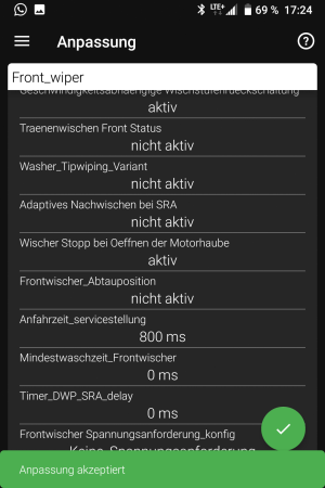

Also ich hab mir das heute beim Leon angeschaut, und da hatten wir das doch tatsächlich noch aktiviert... hab ich natürlich gleich geändert und die Programmierung funktioniert - das heißt kein Nachwischen mehr... keine Ahnung warum das bei euch nicht geht... ev. anderes BJ od. liegts an der Ausstattungs-Konfig...? 🤔😕
LG

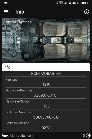

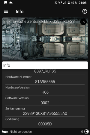

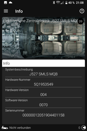

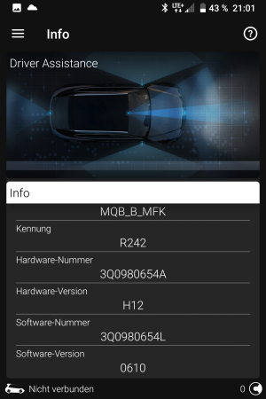

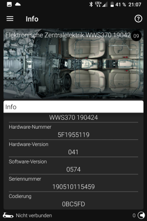

Welche HW bzw SW hat das bcm bzw der RLS
  • OBDeleven Beitrag #2.491
Ok, hier die Nrn. von BCM usw. wo ich dachte was interessant sein könnte...
Screenshot_20241017-205737.pngScreenshot_20241017-210704.pngScreenshot_20241017-210843.pngScreenshot_20241017-210858.pngScreenshot_20241017-210132.png
  • OBDeleven Beitrag #2.492
Ich meine gelesen zu haben, dass das Tränenwischen nur beim Fahren funktioniert und nicht im Stand.
Versuch's evtl. nochmal beim Fahren, um auf Nummer Sicher zu gehen 😉
Bei meinem ...
BCM - 5Q0937084AJ
RLS - 5Q0955547A
  • OBDeleven Beitrag #2.493
Aber das heißt, es müsste ja bei deinem somit dann auch nur beim Fahren so sein wenn dem so ist, od. bzw. sonst halt kurz im Stand ausprobieren und bestätigen...
  • OBDeleven Beitrag #2.494
Also Index A RLS habe ich in einem VFL nicht geschafft zu deaktivieren.
Hab dafür einen Index B gekauft
