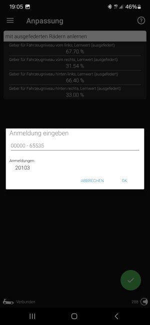

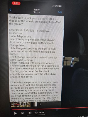

Moin Zusammen.
Ich habe Eibach Federn bei meinem DCC Fahrwerk eingebaut, Fahrzeug ist BJ2014. Nun wird empfohlen die Dämpfer neu zu kalibrieren.
Das Menü finde ich...den passenden Code 20103 auswählen...wenn ich den dann einfüge und OK klicke läuft es kurz durch und das gleiche Fenster kommt nochmal...also das mit dem Code...keine Fehlermeldung oder sonst etwas...es ändern sich aber auch keine Werte oder er sagt mir angeschlossen oder dergleichen..
Laut dem englischen Video müsste er ja sagen es ist durchgelaufen und dann sollte man unter Grundeinstellungenndas gleiche machen. Das geht aber nicht...wenn es unter Anpassung nicht richtig durchgelaufen ist.
Kann mir da jemand weiter helfen?
Mein Wagen steht aufgebockt in der Garage und ich würde das gerne erledigt haben :)
Ich danke eu h

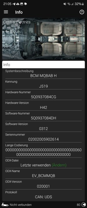

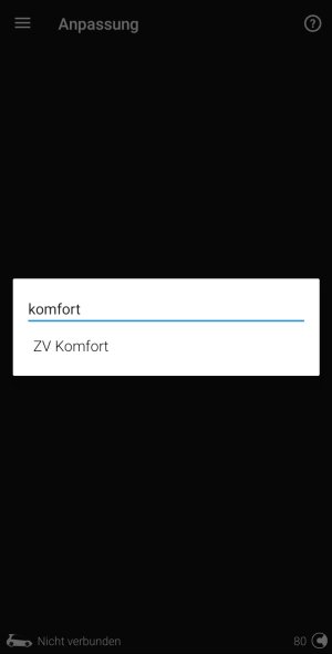

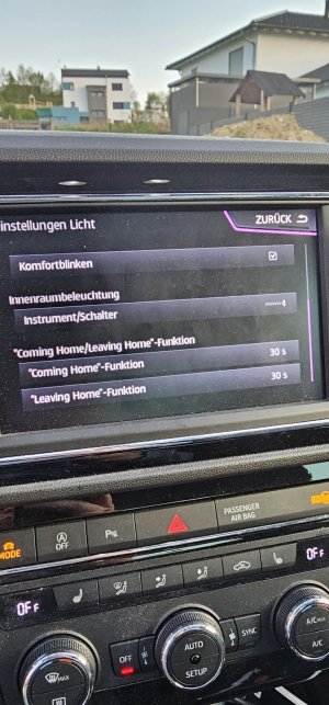

Hallo miteinander,
Bei meinem leon (bj20) wollte ich die CH/LH funktion verlängern allerdings giebt es diese Anpassung bei mir nicht im Steuergerät 09 und ich hab sie auch sonst nirgends gefunden die funktion ist aber drin
  • OBDeleven Beitrag #2.453
Welche Daten hat das Steuergerät?
Hast online geschaut? Offline ist net alles vorhanden...
  • OBDeleven Beitrag #2.455
HW Nummer, SW Nummer, SW Stand
  • OBDeleven Beitrag #2.457
Und online geschaut?
  • OBDeleven Beitrag #2.459
Du warst mit obd 11 aktiv online am Fahrzeug und hast die Anpassung nicht gefunden?
Weil dein Screenshot zeigt das du offline warst
  • OBDeleven Beitrag #2.460
Jetzt war ich offline hab es verbunden auch nicht gefunden
