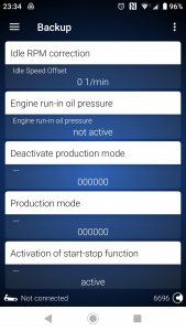

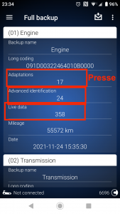

Ich habe den Sinn des OBD11 Backups noch nicht ganz verstanden. Soweit ich weiß kann das Backup nicht eingespielt werden und wo man die einzelnen Daten auslesen kann, habe ich damals auch nicht gefunden...
  • OBDeleven Beitrag #2.406
Mit der Sicherung können Sie nur lange Kodierungen wiederherstellen.
Anpassungen müssen Sie manuell aus der Sicherungsdatei wiederherstellen.
Sie können die Datei online auf der Registerkarte "Verlauf" lesen oder die Datei per E-Mail versenden und mit einem Tool wie Excel lesen und mit früheren Sicherungen vergleichen, um herauszufinden, was sich geändert hat.

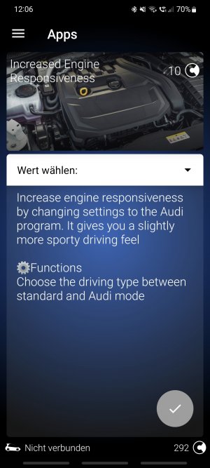

Kann mir jemand erklären was da alles geändert wird? Ich denke es handelt sich wohl lediglich um die Gaspedalkennlinie oder?
  • OBDeleven Beitrag #2.418
Es gibt mehrere Gaspedal Kennlinien.
Die Maps sind 3D
X Drehzahl
Y Gaspedal Stellung in %
Z Motorleistung (NM)
Die Audi Map hat etwas früher mehr Nm
Also weniger weit durchtrennt, mehr Leistung.
Die max. Leistungen bleibt aber identisch.
Es wird nur das Gaspedal empfindlicher.
Bei 2.0 Diesel Motoren mit edc17c74 wird die zweite map jedoch nie genutzt.
Ich habe die bei mir testweise auf 0Nm geändert. Egal welche ich codiere, bleibt immer gleich.
  • OBDeleven Beitrag #2.419
@Henno
Heute ausprobiert. Gibt Fehlereinträge im Motor- und Bremsensteuergerät. Von daher das ganze wieder auf Standard (Seat) gestellt. Hab auch nicht versucht das Auto zu starten oder zu bewegen.
  • OBDeleven Beitrag #2.420
Codierung sollte trotzdem klappen.
Evtl. 2x Zündung aus an
