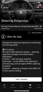

OBD Eleven ist mittlerweile vorhanden und die Ambientebeleuchtung sowie das Soundmodul ist schon erfolgreich codiert.
Gestern habe ich was von Steering response gesehen im OBD Eleven:
Hat damit einer von euch Erfahrung gemacht und kann was dazu sagen ?
Bei einem Kumpel ist die Lenkung um Welten anders, als bei meinem Cupra. Da merkt man je nach gewählten Modi eine komplett andere Lenkung im Gegensatz zu meinem. Ob bei ihm was codiert worden ist kann ich nicht sagen, aber von der Lenkung gefällt mir das bei ihm viel besser und das hätte ich so auch gerne.
Er fährt einen 300er ST Carbon Edition und ich einen 5D 290er Cupra.
ACC + DCC wären in meinem Cupra vorhanden.
  • OBDeleven Beitrag #2.388
Wenn Fahrprofilauswahl ab Werk vorhanden ist, ist die Lenkung auch auf Fahrprofilauswahl codiert. Sprich anderer Fahrmodus, Lenkung härter oder weicher.
Die Lenkung selbst ist bei allen Leon mit DCC die gleiche.
Und cupra hat immer die Lenkung wie bei DCC.
Wes gibt aber verschiedene Datensätze je nach Modell und Modelljahr.
Lenkung leichter oder schwerer.
Wirklich was ändern tut es aber nicht.
  • OBDeleven Beitrag #2.389
Danke für die Aufklärung Henno. Mich wundert es nur, das beim Cupra von meinem Kumpel die Lenkung so stark unterschiedlich ist in den Modis. Ich merke davon eig nichts, egal ob in Comfort/Sport/Cupra. Fühlt sich relativ gleich an.
Weißt du was OBD Eleven bei der Codierung Steering Response ändert bzw. hast du das schon mal getestet ?

Wenn du das was änderst nimmst du dir die Steuerung der Lenkung über Fahrprofilauswahl
In der App muss es auf Fahrprofilauswahl bleiben
Lenkung flashen, andere Parameter
Das wird es genauso.
Ich habe RS3 Parameter drauf.
Auf Sport braucht man wirklich zwei Hände zum einparken

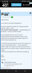

Mahlzeit zusammen :)
Ich besitze mittlerweile einen Cupra ST aus 10/2017 mit 6Gang DSG und 4drive.
Weiß jemand ob es die Möglichkeit gibt das Segeln im Eco Modus zu deaktivieren? Über eine Codierung?
Bin beim Googlen auf das hier gestoßen aber wollte es nicht einfach so ausprobieren..
Vielleicht kann @Henno da helfen? :)
Danke und Gruß Julian
  • OBDeleven Beitrag #2.396
Nein
Das geht nur per Chiptuning
Und wirklich Profil abhängig können nur wenige
