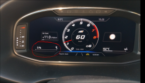

Wer kann mir diese Ansicht bitte freischalten?
Raum Hanau, Fulda, Aschaffenburg, Frankfurt.
25€ ?
Gerne Tel. Whatsapp per PN.
