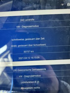

Hey. Habe heute mal das mit der gaspedalkennlinie gemacht ...bin mal gespannt ob es was bringt . Habe ich das richtig gemacht ?

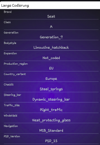

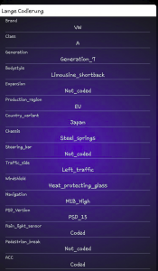

kan mir einer die lange codierung für A5 posten...
hab mir die Kamera verbaut .. diese war im Golf intergriert .. und sind halt die Daten von dem ...
st cupra bj.2019 ...
  • OBDeleven Beitrag #2.332
Einfach mit Textcodierung anpassen an dein Auto.
Wenn ich dir meine geben würde, hättest du noch mehr Fehler drin.
Muss ja zum Auto passen
  • OBDeleven Beitrag #2.333
brand ist klar
class ??
generation ??
Bodystyle ??
würden schon reichen
und Navigation MIB ist ohne Festplatte
den rest krieg ich zusammen...
