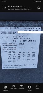

Probiere gerade die Ausstattungs Codes hochzuladen klappt irgendwie im Moment noch nicht
  • OBDeleven Beitrag #2.310
Screenshot_2021-04-05-10-49-55-988_com.miui.gallery.jpgScreenshot_2021-04-05-10-49-55-988_com.miui.gallery.jpg
  • OBDeleven Beitrag #2.311
Erwartest du jetzt, dass wir fĂŒr dich die Ausstattungscodes deines Fahrzeugs entschlĂŒsseln? 😂
Sorry, aber wenn du es nach dem was weiß ich wievielten Anlauf immer noch nicht schaffst eine einigermaßen vollstĂ€ndige Ausstattungsliste zu liefern, hast du halt Pech gehabt. Das Auftreten von manchen Neuankömmlingen wird immer abstruser.

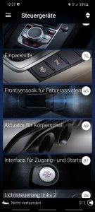

Ich vermisse bei mir die SteuergerÀte a5 und a9, wie bekomme ich die?
  • OBDeleven Beitrag #2.319
A5 ,A9
AnhÀnge
  • OBDeleven Beitrag #2.320
A5 ist die Front Kamera fĂŒr unter anderem Verkehrszeichenerkennung
Die hast du laut deiner fotografierten Liste nicht.
A9 der Körperschall gab es 2016 nur noch im Cupra
Also beides nur durch NachrĂŒstung.
Fehlende Hardware kann man nicht dazu Codieren
