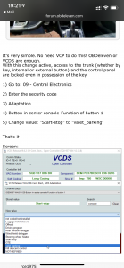

Danke, ja das ist die Codierung, die ich habe, aber es ist für ein Facelift Auto (post 2016)
Ich habe ein 2014 Auto und ich habe diesen Code von Blick auf mein Backup
1/ Select Control Unit 09
2/ Select Adaptations
3/ Select Access control
4/ Select Valet Parking
5/ Select to Active
Was ich getan habe, aber ich habe nicht die Fähigkeit, die Taste auf diese Funktion zu ändern.
Ich vermute, dass es in Long Coding, aber kann nicht sehen, etwas offensichtlich in den Beschreibungen auf OBD11.

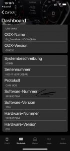

Ich habe den Virtual Cockpit. Habe nur 3 Darstellungen. Den Cupra Modus habe ich nicht.
Ich habe einige Videos und Anleitungen gesehen zum aktivieren. Habe ich auch gemacht. Hat aber nicht funktioniert. Woran kann das liegen das mein Virtual Cockpit das nicht aktiviert?
  • OBDeleven Beitrag #2.267
Geht nur mit VC Index A. Wenn deine Teilenummer mit A endet kannst du sie codieren.
  • OBDeleven Beitrag #2.268
  • OBDeleven Beitrag #2.269
Im Endeffekt zeigt dir VCDS/OBD11 das direkt an, wenn du im Steuergerät bist. Wenn es A wäre, wäre es dahinter :)
  • OBDeleven Beitrag #2.270
Danke. Eben nachgeschaut leider kein Index A 😔. Danke @Kevbert
