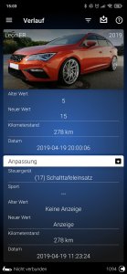

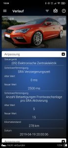

Ja gibt es. Dein Fahrzeug ist in deinem OBD11 Account gespeichert und dort kannst du jede Änderung einsehen. Auf "Werkstatt" dann das Fahrzeug auswählen und anschließend auf "Verlauf".
Beispiel:
Erste Änderung an meinem Leon bei 278km. Cupra Ansicht im VC freigeschaltet und SWRA hochgesetzt.

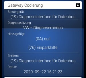

ich habe gestern scheinbar richtigen Mist gebaut, als ich bei meinem Leon Fehler auslesen wollte.
Beim ersten Fehler auslesen gab es noch keine Probleme [im Nachhinein habe ich dann im Protokoll gesehen, dass sich hier auch die Lange-Codierung verändert hat], ich bin dann noch ein paar Kilometer gefahren und wollte überprüfen, ob es noch mehr geworden sind oder die Anzahl gleich geblieben ist. Ich habe dann in OBD11 mich ein bisschen durch das Menü geklickt und hierbei scheinbar unabsichtlich etwas verändert (lt. Log in OBD11 wurde hierbei im STG19 Diagnoseinterface für Datenbus 0A und 76 (Einparkhilfe) hinzugefügt und insofern ich das richtig verstehe auch das STG 19 Diagnoseinterface für Datenbus entfernt:
Jedenfalls sind ab dem Zeitpunkt dann 8 Fehler im Fehlerspeicher angezeigt worden.

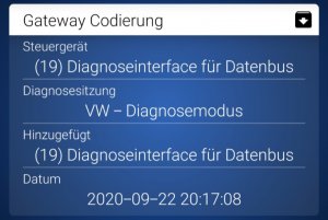

Aus diesem Grund habe ich dann beschlossen den letzten Schritt "rückgängig" zu machen und wollte das STG19 wieder entfernen, das scheint irgendwie nicht funktioniert zu haben und somit wurde lt. Protokoll erneut ein STG19 hinzugefügt:
Jetzt wird mir in OBD11 nur noch angezeigt, dass 5 STG vorhanden sind und ich traue mich nicht mehr hier noch irgendetwas zu machen...
Wie lässt sich das denn wieder beheben?
Ich bin wirklich am verzweifeln, weil ich ja gar nicht beabsichtigt hatte etwas zu verändern und nur die Fehlermeldungen auslesen wollte :(
Wer wäre so lieb und könnte mir hierzu helfen?
