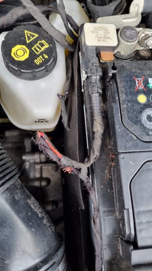

Also ich hatte am nächsten Tag nach dem Update auch ein 12V Bordnetz Problem. Aber bei mir lag es daran, dass Ratten, die vom Nachbars Hühnerstall kamen, ein paar Kabel durchgekanbbert hatten... Wurde direkt wieder abgeschleppt 20220429_161653.jpg

Tut mir Leid, aber ich dachte auch, es hängt mit dem Update zusammen. Erst durch die Suche hier im forum bin ich darauf gekommen, mal unter die Motorhaube zu schauen, denn das Auto fuhr noch. Ich dachte, drauf hinzuweisen, kann nicht verkehrt sein.
