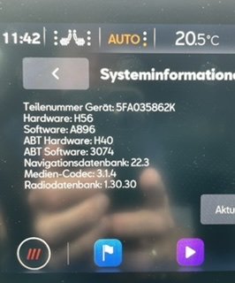

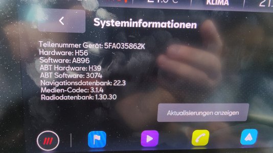

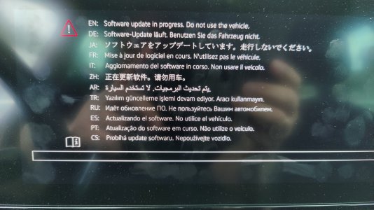

Hey Leute,
habe heute ein OTA Update auf Version A896 bekommen.
Ist ja was komplett neues. Hat schon jemand Erfahrung mit der Firmware?
Gibt es irgendwo ein Changelog?

  • Neues Update verfügbar Beitrag #1.949
So wie ich das mitbekommen habe ist A896 nur der erste Teil vom Update es sollte noch eines kommen und dan der Stand von 1896 sein.

  • Neues Update verfügbar Beitrag #1.959
A896 ist bei mir eben auch durch. VZ Hybrid von 1804 upgedatet. Das ging problemlos. 35 Minuten, Nutzer und Einstellungen sind auch geblieben, soweit ich das gesehen habe.
Hab auch wieder die Hybrid/E-Mode „Umschalt-Kachel“ erstellt.
Mal sehen wann der 2. Update-Teil erscheint.
