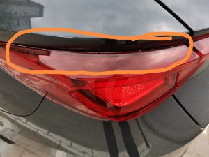

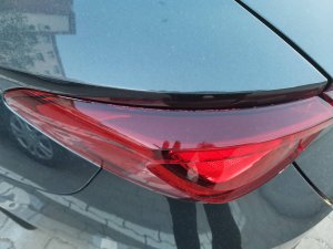

Hallo Leute
Heute hat mich der Verkäufer auch angerufen, dass ein Update von 1672 auf 1896 verfügbar ist und es etwa 10 Stunden dauern wird.
Ich habe Leon KL MJ 2021, aber Baujahr Juli 2020.
Also bin ich neugierig.
Aber die hinteren LED-Leuchten stören mich, als ob sie anfangen zu schälen
