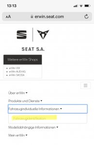

Guten Morgen
Hab mir jetzt doch mal das erWin auf privater Basis gebucht.
Jetzt weiß ich zumindest auch erstmal wann meiner genau gebaut wurde.
Das komische ist mir zeigt es offene Feldmaßnahmen an. Gelistet ist da aber nur die 90T4 und die wurde schon gemacht.
Versteh ich ni ganz

Müsste ich mir diesen Zugang erwerben für ne Stunde zB um die Maßnahme zum Update auf 1896 zu finden, oder wo würde ich die bei Erwin finden?
Danke 😀
