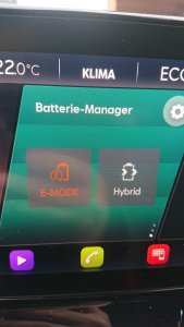

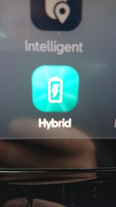

Die bisherige Kachel war verschwunden (hab davon kein Bild mehr). Die neue sieht bei mir so aus:
In der Kachel Auswahl ist es dieses Symbol.
Die weiteren Funktionen der Kachel bieten die Einstellung der Abfahrzeiten und der Rekuperation.
Somit vermisse ich nichts und finde es persönlich gut gelöst.
Wie sieht es aus mit "Ladestand halten" bzw. Laden mit Verbrenner? Wie ist das einzustellen?
  • Neues Update verfügbar Beitrag #1.292
Einfach auf das Zahnradsymbol im Batterie Manager siehe Bilder oben klicken. Dort bei Hybrid die Einstellungen vornehmen. 😉

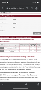

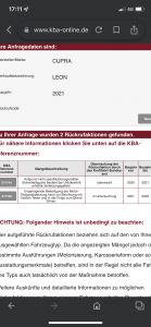

Mir haben sie kürzlich bei Seat gesagt, für meinen Leon ST KL (Benziner) gäbe es kein Update. Habe ich das 1664er. Da hatte die Dame an der Anmeldung wohl keine Ahnung. Hatte ich mir schon irgendwie gedacht, da sie auch nicht wusste, dass nur die Cupra Leon Modelle von der Rückrufaktion mit der fehlerhaften Motorabdeckung betroffen sind, nicht aber die Seat Leon Modelle. Zumindest laut der homepage vom Kraftfahrtbundesamt.
  • Neues Update verfügbar Beitrag #1.296
Der 2.0 TSI mit 190 PS sollte doch auch betroffen sein.

Laut KBA nur Cupra Leon.
Nein ist er nicht. Der 190 PS Leon hat noch den EA888 Gen3 Motor drinnen. Vom Rückruf sind nur die EA888 Gen4 Motoren betroffen.
