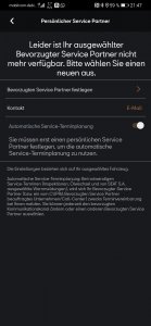

Auch Online unter my.seat kein bevorzugter Partner mehr auswählbar, auch nicht bei alter App Version. Scheint im Backend einfach verschwunden zu sein.
Bevorzugter Seat/Cupra Partner nicht mehr auswählbar. Screenshot_20220329_214717_com.cupra.connectedcar.mod2connectapp.jpg
