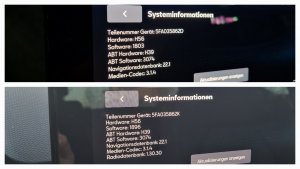

Hey Leute,
ich habe nun gestern auch das Update auf Version 1896 erhalten.
Die Fehler, die ich regelmäßig hatte, können weiter oben in diesem Thread nachgelesen werden:
Text aus dem August 2021:
Nach dem Losfahren in der Werkstatt hat es erstmal nicht so gut angefangen, da das Auto offensichtlich keine Online-Anbindung hatte (Weltkugel und Nutzersymbol wurden gar nicht angezeigt). Das konnte ich aber schnell durch einen Neustart des Systems beheben. Was das betrifft, sind wir ja alle geübt. Danach lief alles.
Hier eine Liste der Dinge, die mir aufgefallen sind:
  • Es gibt kleinere Anpassungen in den Menüs: Die Einstellungen zum Soundfokus etc. sind ein bisschen aufgehübscht und natürlich die bekannten Anpassungen in der oberen Leiste.
  • Die untere Schnellzugriffleiste hat nur noch eine Seite, vorher konnte man zwischen zwei Seiten hin und her wischen. Vermutlich hat man hier zugunsten der Performance auf ein weiteres wischbares Element verzichtet.
  • Das Wechseln zwischen den Menüs und "Apps" funktioniert merklich flüssiger als vorher, einen Vergleich zu einem neuen iPhone finde ich aber etwas zu gewagt.
  • Die Rückfahrkamera ist auch nach dem Start sofort da und auch der Wechsel zwischen den zwei Kameraperspektiven geht nun sofort und ohne größere Verzögerungen. Auch hier ist der Aufbau der unteren Menüleiste leicht verändert.
  • Navi:
    • Die Navi-App ist nach Fahrzeugstart definitiv schneller einsatzbereit. Die Übersicht der empfohlenen Ziele lädt schneller und eine Auswahl ist quasi sofort möglich.
    • Das Scrollen in der Liste der Favoriten oder letzten Ziel geht deutlich flüssiger, da hier scheinbar eine bessere Unterscheidung zwischen Hoch/Runterscrollen und nach links Wischen erfolgt.
    • Wird ein Ziel eingegeben, schafft das System es endlich, zügig die drei Alternativrouten mit Zeitangaben anzuzeigen, sodass diese auch auswählbar sind.
    • Mehrere aktive Verkehrszeichen werden im Infotainment-Display immer noch gestapelt angezeigt (das konnte sogar mein Leihwagen-Alhambra, den ich gerade hatte besser...).
    • Das Zoomen und Schieben in der Karte ist nach wie vor alles andere als flüssig, aber ein wenig gleichmäßiger und gefühlt ein wenig performanter als vorher. Ich würde sagen, es ist jetzt auf einem akzeptablen Niveau, aber immer noch von gut oder gar sehr gut entfernt. Ähnlich sieht man es auch in dem hier bereits verlinkten Video von Motoreport zum Golf 8, der ja sogar die angeblich neue Hardware hat.
  • Sprachbedienung:
    • Die Sprachbedienung ist nach dem Fahrzeugstart wirklich schnell verfügbar! Eine deutliche Verbesserung.
    • Angenehm ist auch, dass man nach "Hola Hola" nicht mehr auf das Gesprochene "Was möchten Sie tun? PIEP" warten muss. Es kommt der Ton und man kann losreden. Wenn man nicht zu schnell spricht, kann man auch den Befehl direkt nach dem "Hola Hola" anknüpfen.
    • Das Fenster der Sprachbedienung wird nicht mehr als bildschirmfüllendes Overlay, sondern nur als schmale Leiste am oberen Rand angezeigt. Führt ein Befehl zu mehreren Ergebnissen, kommt die bekannte Liste, die dann wieder den ganzen Bildschirm füllt.
    • Ich habe beim Ausprobieren nicht einmal eine Variante aus dem "Bitte warten..."-Repertoire gehört - die Verarbeitung geht also deutlich schneller. Teilweise spart sie sich auch bei Sonderzielen, die ganze Adresse mit vorzulesen und nennt nur den Namen des Ziels und Gute Fahrt. Spart auch Zeit.
  • Eine Kleinigkeit noch: Der Touchscreen-Ton ist geändert worden. Ich hatte ihn aktiviert um bei der phasenweisen Langsamkeit wenigstens zu hören, ob eine Eingabe registriert wurde. Vor dem Update war das ein sehr schrilles Klacken/Hämmern. Nun ist der Ton deutlich angenehmer und zurückhaltender.
  • Bisher keine der bekannten Fehlermeldungen.
Hier noch der Vollständigkeit halber ein Versionsvergleich:
Sollte mir noch mehr auffallen, sage ich Bescheid.

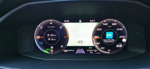

Habe heute festgestellt, das nach Aktivierung des Sport Modus S ein zurückschalten auf D nicht mehr möglich war. Es ist dann nur noch ein Wechsel zwischen S und E (was auch immer für Modus das ist?) möglich. 😬...... Was ist denn der E Modus? Und wie kommt man zurück zum normalen D Modus? Ist mir vor dem Update auf 1896 nicht aufgefallen. 😉IMG_20220324_144957.jpg
  • Neues Update verfügbar Beitrag #1.213
Habe heute festgestellt, das nach Aktivierung des Sport Modus S ein zurückschalten auf D nicht mehr möglich war. Es ist dann nur noch ein Wechsel zwischen S und E (was auch immer für Modus das ist?) möglich. 😬...... Was ist denn der E Modus? Und wie kommt man zurück zum normalen D Modus? Ist mir vor dem Update auf 1896 nicht aufgefallen. 😉Anhang anzeigen 64557
Das E steht in dem fall für ECO. Aber warum und wieso Seat das jetzt so gemacht hat keine Ahnung 🤷‍♂️. Das ging vorher eigentlich nur mit dem Individuellen Fahrprofil wenn man Getriebe auf Eco gestellt hatte.
  • Neues Update verfügbar Beitrag #1.214
Ahhhh.... Alles klar. Jetzt weiß ich warum. 😅.... Hab im eigenen Fahrprofil das Getriebe auf ECO gestellt. 🙈.... Dann ist das so richtig. Vielen Dank für die Info. 👍👍👍
