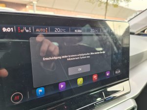

Seit dem Update auf 1896 habe ich es noch nicht geschafft, ein Ziel direkt von der App an das Auto zu senden. Das Aktualisieren der Favoriten klappt. Nur gestern kam nach dem Bestätigen des Übernehmens der Fahrzeugeinstellungen mit Okay nach kurzer Zeit die Meldung auf dem angehängten Bild.
Man konnte wirklich nichts mehr machen außer die Ein/Aus-Tase gedrückt halten. Danach war alles wieder gut.
