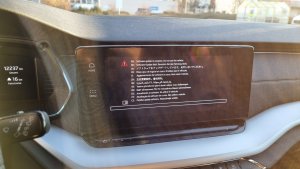

Habe heute seit langem mal wieder in einem unserer Dienst Octavias gesessen und er hat ein Update angekündigt. 2,5 GB und dann sowas wie im Anhang.
Das hatte ich im Leon noch nicht. Das System scheint also mehr herzugeben, als bei Seat an Updates genutzt wird .

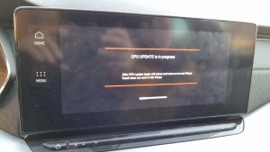

Ist das ein Hybrid? Kann mir das bei den Nicht- und Mild-Hybriden absolut nicht vorstellen, wann der solche Updates installieren will. Die bisherigen Mini-Updates gingen doch auch nur, während Motor/Zündung aktiv waren.
Krönung wäre natürlich wenn man früh zur Arbeit fahren will und das Auto teilt einem freudestrahlend mit, dass es jetzt gerade überhaupt keine Zeit hat, zur Arbeit zu fahren, weil es gerade intensiv mit der Installation eines Updates beschäftigt ist und nicht gestört werden möchte. 😂
Mein Werkstattmeister hat mir am Mittwoch erzählt, dass sie bei einem Formentor erstmals eine OTA-Update veranlassen sollten. Der stand wohl die ganze Nacht und es tat sich nichts. Ist wohl nicht mal annähernd mit dem Runterladen des Updates fertig geworden. Scheint noch ein weiter Weg zu sein...
  • Neues Update verfügbar Beitrag #796
Nein, das sind alles 2.0 TDI.
Ich habe beim losfahren die Meldung bekommen, dass ein System Update mit knapp 2500MB verfügbar ist und habe auf Download geklickt. Nach ca. 30 minütiger Fahrt (während der das System ganz normal nutzbar war) habe ich das Auto ausgemacht und bevor das System ausgegangen ist, hat es eine Meldung angezeigt, dass das Update bereit ist.
Ich habe dann auf Installieren gedrückt und ca. 30 Minuten im Auto gesessen und zugeschaut (es waren dann die Screens wie in den Bildern aus dem letzten Beitrag zu sehen). Tür öffnen und aussteigen oder gar Zündung einschalten habe ich mich nicht getraut :p
Am Ende ist der Screen dunkel geworden und ich habe Tür auf und wieder zu gemacht und habe das Auto gestartet und bin noch eine Runde gefahren.
Gemerkt habe ich nichts, dass etwas anders wäre. Das System im Octavia lief vorher schon sauber und weich im Vergleich zum Leon. Auch wenn ich keine grundsätzlichen Probleme mit meiner 1803 im Leon habe.
