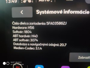

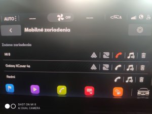

Hi.
Glaubst du, ich habe drahtloses AA? Das Symbol ist grau. AA funktioniert über das Kabel.
Ich habe keine anderen Probleme. Alles läuft wie es soll

Hi.
Depends on the country the car was built for. High software version does not tell anything about your specific car's features.
