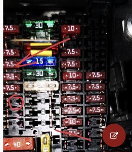

MOin
Welche Sicherung / en wären das dann.....Also das gesamte System wäre 18 Kessy / 20 Connectivy Box evtl 19 Kombi Instrument........
Es gibt ja keine die die Infotainment Zuordnung direkt als Beschriftung hat, oder im Motorraumkasten ?
  • Neues Update verfügbar Beitrag #549
Sicherung Nr.19 (wie jemand hier im Forum geraten hat, habe ich es persönlich nicht ausprobiert)
  • Neues Update verfügbar Beitrag #550
Sicherung 19…die eingekreiste ist 22 und dann 3 nach oben ist Sicherung 19(Pfeil)
  • Neues Update verfügbar Beitrag #551
[QUOTE = "Tom89278, post: 2465671, member: 61010"]
Fuse 19 ... the one circled is 22 and then 3 up is fuse 19 (arrow)
[/QUOTE]
Stellen Sie sicher, dass Ihre Zündung ausgeschaltet ist, wenn Sie dies tun. Andernfalls kann es zu einer Airbag-Warnung kommen. Nachdem ich dies getan habe, konnte mein Auto die interne Software aktualisieren und seitdem habe ich keine Fehler mehr.

Kann sein das ich einfach zu blöd bin aber wie kriege ich diese Sicherung raus? 😄 Bei mir sitzt sie so fest drin das ich sie nicht raus bekomme!
  • Neues Update verfügbar Beitrag #554
[/QUOTE]
Ich habe einen schraubenziehen zu Hilfe genommen, ansonsten einfach eine Pinzette ging bei mir super 👍

  • Neues Update verfügbar Beitrag #556
1810 Wäre ja was,. Bin ja bei 1803 und habe gestern nach Frontassist Fehlermeldungen mal die Sicherung 19 "gemacht". Bis jetzt keine neuen Fehler. Auch die App zeigt korrekt an.
Was mir aufgefallen ist: Jetzt ist bei Zündung das Cockpit direkt an, und der 10 Zöller bleibt länger dunkel, und ist dann aber direkt bei Start komplett da. Ohne Sanduhrladeanzeigen.
Diverse Radiofavoritenicons sind jetzt vertauscht. mmmmmmh Bin gespannt. Soll aber demnächst einen Updatetermin beim Händler bekommen.
