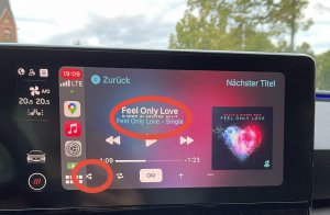

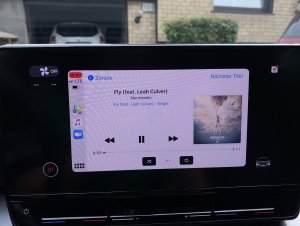

Eine Frage an die CarPlay Nutzer:
Unser Leihwagen ein 16** Softwarestand hatte zwar eine kleinere CarPlay Anzeige aber die Skalierung war deutlich sinnvoller gesetzt. Jetzt wo wir unseren Leon mit 1804 nach knapp einem Jahr in Empfang nehmen durften sieht CarPlay so aus. Einige Elemente finden keinen Platz und lassen sich auch nicht drücken … Ich nutze ein iPhone 12 und meine Freundin ein iPhone 12 Pro mit neuster Software. Habe auch noch ein iPhone 11 mit iOS 15 GM zum Testen. Ich würde behaupten an den iPhones liegt es nicht.
Habe mal zwei Bilder angehängt, dort sieht man es deutlich.
Ein weiteres Problem ist, dass CarPlay des Öfteren auch mal gar nicht mehr auf Touch reagiert oder dies nur sehr verzögert tut. Ob über Kabel oder Wireless verbunden spielt keine Rolle.
Einen schönen Abend😊

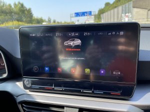

Abgeholt haben wir ihn am 30.08. Schon die Aktivierung und Anmeldung unserer Benutzer trieb mich in den Wahnsinn. Benutzer sind so ein Thema für ihn. Die ersten zwei Wochen bekam er es nicht hin die Benutzer dem Schlüssel und der Position der Sitze zuzuordnen. Halb so wild aber er hing sich dabei immer auf, sodass das infotainment nicht benutzbar war. (Bild im Anhang) Auf einer Fahrt ins Sauerland über 1,5 Stunden konnte also weder navigiert, Musik gehört oder eine sonstige Eingabe gemacht werden. Neustart (lange den Power Knopf drücken) oder eine Tankpause mit abschließen und 5 Minuten stehen lassen hat auch nichts geändert.
Der Leihwagen den wir über 4 Monate gefahren sind war schlecht (Auto top Software Flop!), aber unser Auto setzt der Software Qualität die Krone auf.
Das Schlimme daran ist ja, dass die Autohäuser und Werkstätten die ganzen Beschwerden etc. abbekommen und nichts gegen die Ursache unternehmen können.
Wenn mich Leute Fragen wie das Auto ist sage ich immer: Eins der besten Autos die ich je hatte wenn es um Optik, Motor Abstimmung und das Fahren geht. Die Software macht aber alles kaputt. Wer will denn so ein Auto in 5 Jahren noch fahren? Wenn alles über das Infotainment gesteuert werden

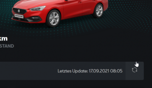

Joh habe gerade was neues.......Die App sagt mir ich habe Licht an.....Auto steht in der Tiefgarage und alles ist aber dunkel bzw. aus....
  • Neues Update verfügbar Beitrag #534
Das liegt bei mir oft daran, dass ich in der Tiefgarage keinen Empfang habe. Online auf sieht man, von wann diese Status Informationen wirklich sind (in der App konnte ich diese Info nicht finden)

  • Neues Update verfügbar Beitrag #540
Bei Fehler 10 glaub ich nicht das Seat was machen kann, die Darstellung gibt Apple vor und kann seitens Seat auch nicht geändert werden.
