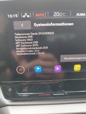

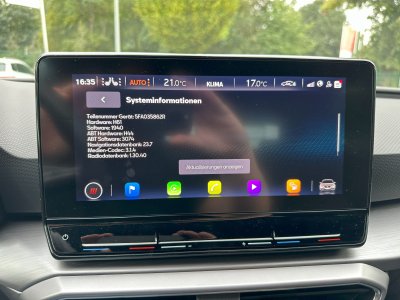

So,seit gestern auch 1940 drauf.
Termin innerhalb einer Woche bekomme,zeitlicher Umfang war drei Stunden.
In den nächsten Tagen mal sehen wie es sich verhält.
Interessant war,dass mein nachgerüstetes
Full Link nur wieder über USB lief.
Im Steuergerät 5F musste Häckchen bei
USB only entfernt werden.
