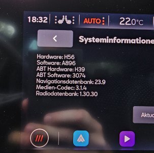

Da ich ja jetzt ewig auf der 1804 fest gehangen bin, kam heute überraschend ein OTA Update.
Kann mir eventuell jemand sagen was ich da bekommen habe wenn hier alle immer von der 1940 Version reden?
Update war ca. 3,5 GB groß
  • Neues Update verfügbar Beitrag #4.740
Steht auf den vorherigen Seiten x-fach.
