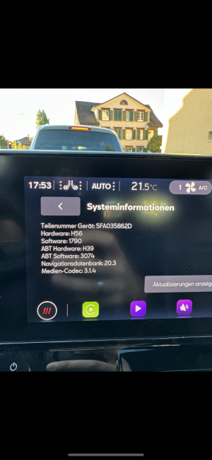

Ich habe ein Leon ST 02.2021 und hatte ihn in der Werkstatt um das Software update zu machen.
Nun haben sie gesagt, man müsse das Steuergerät (glaube 5F) ersetzten, um das update drauf spielen zu können…
Ist das wirklich so??
Würde mich etwa 600 kröten kosten und darauf habe ich nicht wirklich lust 😂IMG_0052.png
  • Neues Update verfügbar Beitrag #4.710
Und dann noch die 1790? Das Fahrzeug war doch schon längst beim Service, und da wurde nix gemacht?
Tja, und jetzt außerhalb der Garantie.
Nur warum vorher das SG getauscht werden muss, erschließt sich mir nicht.
  • Neues Update verfügbar Beitrag #4.711
Würde mich etwa 600 kröten kosten und darauf habe ich nicht wirklich lust 😂Anhang anzeigen 71494
Bei mir identische Ausgangssituation: FR KL eTsi von 02.2021 (EZ 03.2021) Ausgeliefert mit 1780. Dann kam bald 1790 OTA und dann...
...nichts mehr (also nichts OTA)
Hab dann selbst die 1899 draufgespielt (die war aber ehrlich gesagt nicht so toll - Probleme mit Beats, Abstürze etc. - und kurz darauf dann nochmal selbst auf die 1940 upgedated.
Die läuft ganz gut und stabil so weit.
Und nein man braucht kein neues Steuergerät (außer die planen schon fest ein, dass sie deins beim Updateversuch zerschießen... ;-) ) - Das sollte aber dann deren Problem sein.
Aufgrund der Aussage der Werkstatt würde ich mir allerdings überlegen ob die wirklich befähigt sind das Update erfolgreich durchzuführen 🥳😉

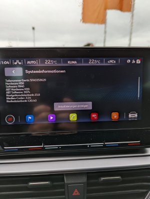

Hy, such dir eine fähige Werkstatt.
Ich habe quasi die gleichen Voraussetzungen. Leon von 2/2021.
Ausgeliefert wurde er mit 1790. Die Werkstatt hat dann während der Garantie die 1898 drauf gespielt. Damit war ich aber nicht zufrieden. Zwar schneller als 1790, aber viel mehr Fehler.
Jetzt habe ich vor 2 Wochen die 1940 bekommen. (Außerhalb der Garantie für etwas Kaffeegeld)
Die Steuergerät Nummer ist ja die gleiche bei uns.
