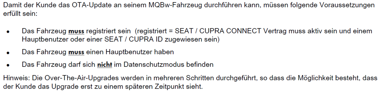

Hingegen bisheriger OTA Updates steht in dieser TPI diesmal, dass ein Vertrag aktiv sein muss, was vermutlich bedeutet: aktive Connect Lizenz?
Evtl. ist dass der Fall bei dir?
Bzw. hat jemand evtl andere Erfahrung und das Update trotz nicht aktiver Connect Lizenz bekommen?
Edit: Ansonsten einfach mal warten. Wenn aber nach längeren nichts kommt, evtl. mal die Werkstatt kontaktieren, diese können im System nachschauen wie der Status ist (ob es z.B. abgebrochen wurde) und es dann Online ggf. erneut anstoßen.
Also eine aktive, kostenpflichtige Connect Lizenz habe ich nicht. Bin nur normal bei Connect registriert, habe auch die "Willkommen bei SEAT Connect" Mail bekommen und habe den Nutzer halt als Hauptbenutzer des Fahrzeugs aktiviert.
