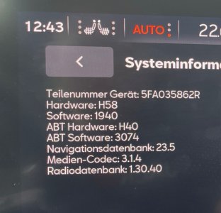

Hab das Update 1940 nun seit 2 Monaten auf meinem Hybrid drauf. Bisher erst 2 Abstürze im Android Modus, das lag aber dann am Handy, dass überhitzte auf der Ladestation. Sonst alles stabil. Kann hier somit Softwaremässig nichts mehr bemängeln, nur die "besch****" Fischaugenkamera nervt noch sowie der nervöse TA.

Eigentlich kann man sich alle aktuell verfügbaren Updates über „Einstellungen“ „Systeminformationen“ und dann auf „Aktualisierungen anzeigen“ anzeigen lassen.

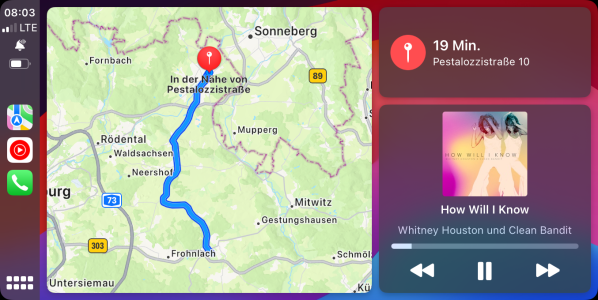

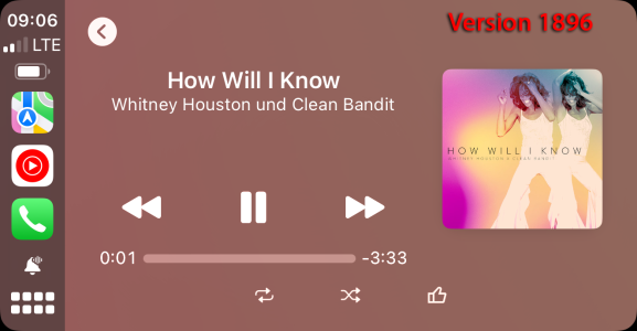

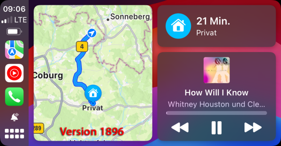

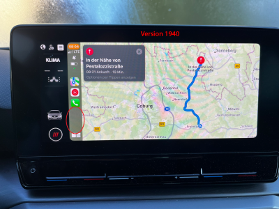

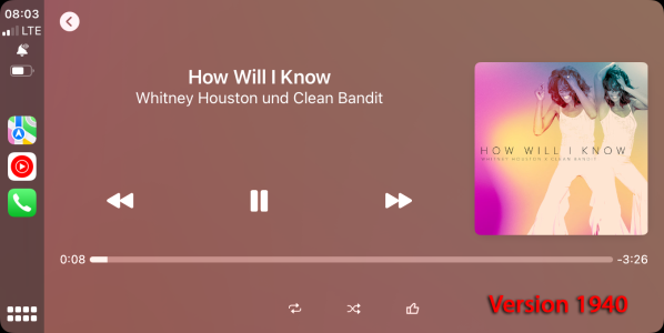

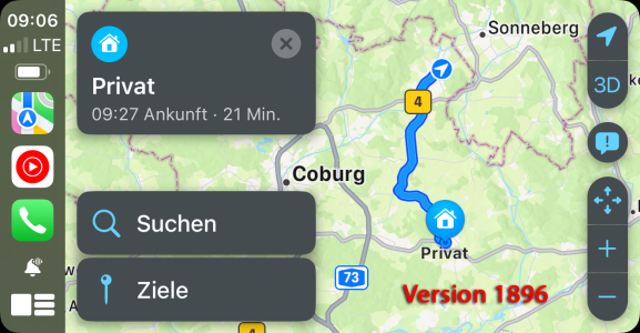

Ich möchte mal meine Erfahrung mit dem Update auf die Version 1940 mit euch teilen.
Das Update wurde vom Fachhändler relativ zügig installiert, in ca. einer Stunde waren sie mit der Aktualisierung von Version 1896 auf 1940 fertig.
Erste Eindrücke:
- System wirkt bisher etwas flüssiger und schneller
- Radio Favoriten werden endlich korrekt und mittig dargestellt
- bisher keine Abstürze/Neustarts bemerkbar
- Auflösung/Skalierung von Apple CarPlay hat sich stark verändert*
- direkt nach dem Update auf die Version 1940 wurde ein weiteres OTA Update angeboten
*CarPlay Auflösung:
Da es hat Seat dann wohl wieder zu gut gemeint. Durch die neue Skalierung sind die Texte und Schaltflächen von Apple CarPlay im Vergleich zu vorher sehr klein geworden.
Man merkt, dass die Skalierung wohl etwas zu großzügig gewählt wurde, da viele GUI Elemente seitens Apple so viel Platz in allen Richtungen haben, dass das so seitens Apple wohl nicht wirklich so vorgesehen ist.
Ich hoffe Seat bessert da nochmal nach. Aber im Vergleich zu vorher, wo alles so übertrieben groß dargestellt wurde, ist es trotzdem eine kleine Besserung.
Auch wenn man sich erst mal daran gewöhnen muss. Anbei habe ich mal ein paar CarPlay Screenshots angehängt, einmal vor und nach dem Update zum Vergleich.
Erste Eindrücke:
*CarPlay Auflösung:

Ich muss Günter da recht geben, man sieht es hier schön:
Da wäre noch Platz für ein 4 Icon (würde mich sehr freuen) und generell wie er sagte: Es ist einfach nur verkleinert worden, aber nicht auf die neue Fläche angepasst. Bin sicher da kommt nochmal ein Feinschliff, manche Buttons sind schon echt klein während der Fahrt geworden, gerade der ganz unten Links wo man zwischen den verschiedenen Homescreens wechseln kann. Versteht mich nicht falsch: Es ist besser als vorher, aber es fehlt eben noch etwas Liebe :)
Dass da nur 3 Icons angezeigt werden ist eine Limitierung von Apples CarPlay, das hast in dem Fall tatsächlich nichts mit der Auflösung bzw. Skallierung zu tun. Aber sinnvoll füllen könnte man die Lücke seitens Apple auf jeden Fall.

Ich habe nun seit genau 2 Wochen die 1940 in meinem Cupra. Ich komme von der 1896. Das OUI2 Update hatte ich zufällig am gleichen Tag morgens angeboten bekommen. Es ist dann wohl bei dem Update auf 1940 in der Werkstatt abgebrochen. Update auf 1940 hat aber ohne Probleme geklappt und auch das OUI2 war 2-3h Stunden später auch fertig.
Zur 1940: Ich hatte in den 2 Wochen keinerlei Resets oder Neustarts. Nach Abholung war der Nutzer abgemeldet aber die Anmeldung als Hauptnutzer hat mit einem Klick funktioniert. Einstellungen waren dann noch alle da.
Von der Schnelligkeit her ist mir kein so großer Unterschied aufgefallen, da ich mit der 1896 schon recht zufrieden war. Die Sound-Einstellung Immersive bleibt nun tatsächlich nach Motorneustarts erhalten.
Was bei mir noch der Fall ist, ist dass er bei den Radio Favoriten immer noch auf das + springt und nicht nach oben scrollt.
CarPlay wurde ja schon viel zu gesagt. Ich fand es anfangs etwas gewöhnungsbedürftig, dass bei GoogleMaps das eigene Icon nun nicht mehr unten mittig sondern leicht nach rechts versetzt ist. Komm ich nun aber auch mit klar. Mit den 3 Schnellstart Icons ist halt Apple schuld... Kartenapp, Musikapp, Telefonapp, das wars...
