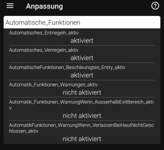

Ich weiß nicht, ob es hier rein passt, aber hier sind ja einige Experten unterwegs, daher mal eine Frage: Kann man programmieren, dass sich das Auto automatisch abschließt, falls man das beim weggehen mal vergessen hat? In den Einstellungen gibt es so eine Option ja leider nicht. Ich kam nämlich neulich zum Auto zurück und sah, dass es gar nicht abgeschlossen war.
  • Neues Update verfügbar Beitrag #4.463
Jup, ist Bestandteil von Kessy Advanced, funktioniert aber zumindest bei uns mit MJ20 nicht. Nur das Öffnen bei Annäherung geht, nervt aber irgendwann.
Per OBD11 wäre das codierbar.
Was muss man da genau codieren?
  • Neues Update verfügbar Beitrag #4.466
Hi,
Unter OBD11 rein ins Steuergerät 9 und dort unter Anpassung -> autom. Funktionen. Ein- und Ausschalten kannst Du das dann im Auto unter Einstellungen/ZV -> Kessy

Öffnen klappt wunderbar, abschließen hat bei mir noch nicht einmal funktioniert. Abschließen kann man aber auch über die Connect App falls vergessen
Wo kann man das denn einstellen? Ich finde dazu keine Einstellung. Default funktioniert es aber schon mal nicht.
Automatisches verriegeln geht nur über OBD11, leider nicht über die Einstellungen des Autos.
