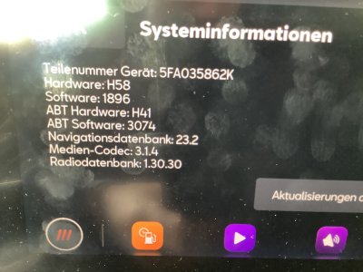

Kommt drauf an was dj jetzt hast
Gibt 3 Revisionen.
Teilenummer und SW Version?
  • Neues Update verfügbar Beitrag #3.630

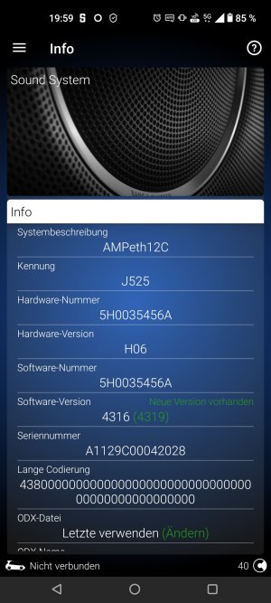

Das ist nur das mib.
Den Verstärker nur per Diagnose, OBDeleven oder sonstiges.
Soweit ich Infos habe wurde bisher jedes richtige OTA bei Seat zurückgehalten aber ich hab mich mit den ota nie richtig befasst da ich ohnehin meist neuer hab als service oder Produktion
Wie macht man die Softwareaktualisierung des Verstärkers mit OBDeleven?
Ist es das, was im Bild angezeigt wird?
  • Neues Update verfügbar Beitrag #3.635
OBDeleven kann nicht flashen.
Vcp, VC Tool oder odis engineer
