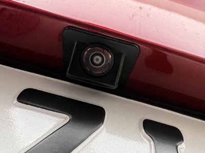

Kostenlosen Leihwagen (sogar ein Ateca) für die 2 Wochen inclusive Urlaubstour von ca. 2000km, wo der Seat in der Werkstatt war. 1x Steuergerät Airbag zerschossen und OCU-Steuergerät ebenfalls zerschossen…alles beim Update. Und nochmals ein kurzer Aufenhalt für das zurück setzen des Steuergerätes wegen dem Hauptnutzer.
Heute rief mich meine Werkstatt an das schon wieder eine Feldmaßnahme ansteht, wo mehrere Steuergeräte ein Update bekommen. Wird bei mir erledigt wenn die RFK getauscht wird. Da hat sich die Linse irgend wie von innen „verformt“
