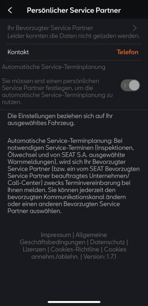

  • Neues Update verfügbar Beitrag #2.318
Nun hab ich zwar die Automatische Service Terminplanung aktiv, aber trotzdem kann ich keinen bevorzugten Servicepartner definieren.
Hat das auch wer so fest gestellt oder weiß wer was da los ist bzw ne Lösung?
\m/
Imho Datenbank-Fehler. Ich komme zwar noch auf die Karte und sehe dort auch meinen aktuellen Standort, aber selbst wenn ich auf den Ort meines Service Partners gehe, kann ich diesen nicht auswählen. Egal was in das Suchfeld eingegeben wird, es wird nichts gefunden. Das zeugt von einer "leeren" Datenbank.
Wahrscheinlich hat der neue IT-Mitarbeiter anstatt die DB zu sichern auf den Button "Löschen" gedrückt. 😂
  • Neues Update verfügbar Beitrag #2.319
Ist bei mir auch nicht möglich
