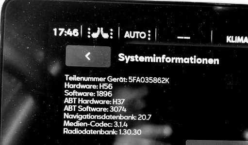

Hallo!
Ich habe eine Frage zum Update.
Ich hatte nie Ota updates gehabt
Nun seit gestern hab ich die 18xx Version beim Termin bekimmen und habe trotzdem kein Android wireless und die Kamera ist genauso verzerrt.
Woran könnte es liegen das ich meine ota Updates bekomme und das fehlende Android Wireless?
  • Neues Update verfügbar Beitrag #2.322
OTA Updates: Ich erhielt auch keine kleinen Store-Updates mehr nach dem Update auf 1896. Gestern habe ich dann mal einen Werks-Reset des Infotaiment durchgeführt und siehe da - nach wenigen Sekunden poppte auch endlich mal wieder ein Update auf!
AA Wireless: Bei allen anderen hier im Forum hatte sich am Ende herausgestellt, dass sie einen günstigen EU-Reimport gekauft haben. Nicht in jedem Land ist AA Wireless (bzw das dafür nötige 5Ghz WLAN) verbaut.

Teilweise muss AA Wirelles nach dem Update von 16xx auf 18xx auch nur zb über OBDeleven aktiviert werden.

Zu AA Wireless das stimmt nur zum Teil. Ich hab keinen Reimport und es ging nach dem Update nicht. War dann nochmal in der Werkstatt und nun läuft es.

Hab auch kein AA Wireless. Aber WLAN 2,4 und 5 GHz geht.
