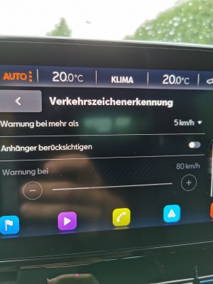

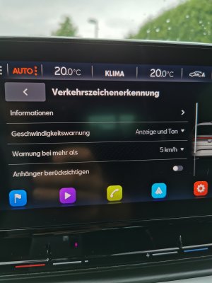

  • Neues Update verfügbar Beitrag #2.365
OK, weiß noch nicht mal ob ich die Geschwindigkeitsberüchsichtigung bei
1672 hatte.
Es war aber so, dass ich Hängerbetrieb zuschalten musste, damit hinten die Pieper nicht verrückt spielen.
1672 hatte.
Das wundert mich jetzt etwas. Das musste ich noch nie. Dann stimmt bei dir mit dem Hängerbetrieb was nicht
  • Neues Update verfügbar Beitrag #2.368
Sollte doch automatisch erkannt werden sobald der Anhänger am Bordnetz hängt.

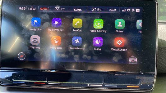

Aber: Ich habe auf dem Hauptbildschirm keinen Store. Wie schaut das bei euch aus? Mein Hauptbildschirm sieht wie folgt aus:

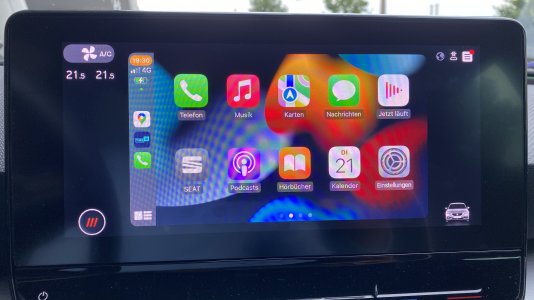

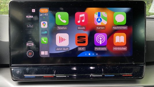

Kann man eigentlich was an der Auflösung von Apple Carplay ändern? Habe nix gefunden. Wenn ich hier die Ansichten von 1672 und 1896 vergleiche scheint die jetzt kleiner zu sein. Also Gesamtnutzung vom Bildschirm ist grösser aber es werden weniger Symbole dargestellt und ich meine auch die Suchfelder von z.B. Waze oder Google Maps sind deutlich grösser. Hätte da gerne eine bessere AUflösung wenn das geht.
Ist leider normal und glaube auch nicht zu ändern. Der Witz ist dass es im Golf 8 deutlich besser aussieht.
