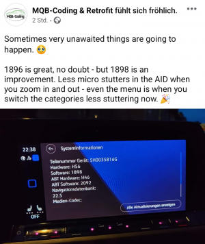

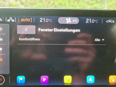

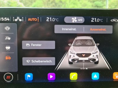

Frage: Öffnen sich bei euch noch alle Fenster, wenn ihr die öffnen Taste auf dem Schlüssel lange drückt?
Bei mir nur noch die vorderen. Muss man das was einstellen damit sich wieder alle öffnen?
  • Neues Update verfügbar Beitrag #2.416
Hatte gestern exakt das gleiche Problem. Habe dann nochmal die Einstellungen geprüft und es ist auf "Alle Fenster" eingestellt. Habs dann nochmal probiert und dann haben sich alle Fenster geöffnet. Mal beobachten.
  • Neues Update verfügbar Beitrag #2.417
Wo finde ich diese Einstellungen?

  • Neues Update verfügbar Beitrag #2.420
Gerade geprüft. Hier gingen sie alle unter. Die Einstellung ist (immer noch) auf 'alle'.
Aber vielleicht liegt das daran, dass ich seit/schon 4 Wochen auf Teil 2 des OTA-Updates warte... 🤔
