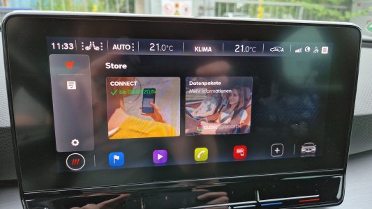

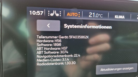

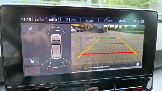

  • Neues Update verfügbar Beitrag #2.440
Moin,
habe soeben meinen Wagen abgeholt, das Update war bereits am selben Tag ohne Probleme fertig und die Kosten für das Leihauto wurden von SEAT übernommen.
1896 drauf
Keine Probleme mit Hauptnutzer oder Store
Rückfahrkamera nicht mehr so verzerrt..
Android Auto per WLan
Siehe Fotos.
