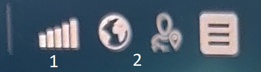

Moin!
Könnte jemand mit der neusten Softwareversion, vielleicht auch mit 1896, so nett sein und die Zeit stoppen, die das System zum booten benötigt?
Schön wäre die Zeit vom komplett runtergefahrenen System (cold boot) bis zu dem Zeitpunkt an dem das Symbol der Netzwerkqualität des verbundenen Handys erscheint (1) und danach Weltkugel/Connect Status (2).
Hintergrund ist der, dass ich noch mit 1672 unterwegs bin und nahezu nur kleinere Probleme habe. Der einzige Vorteil den ich bisher sehen würde wäre der schnellere Systemstart. Daher wäre es schön zu wissen wie schnell das System wirklich startet.
Mir ist aufgefallen, dass das System manchmal mit der Beatsanimation bootet und manchmal ohne. Immer nach gleich langer Standzeit über Nacht. Ein Muster konnte ich dabei nicht erkennen.
Die Zeiten bei mir waren
mit Logo: 20s zu 1. -> 50s zu 2.
Ohne Logo: 12s zu 1. -> 42s zu 2.
Schonmal vielen Dank für euere Zeiten!

  • Neues Update verfügbar Beitrag #2.200
Moin!
Mit Logo 12sek bis 1 und 14 sek bis 2
Ohne Logo 4 sek bis 1 und 7 sek bis 2
