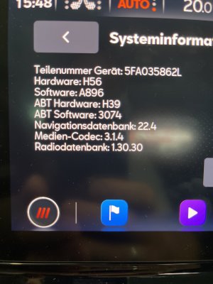

Hallo zusammen
Habe vor circa einer Woche das erste Update gemacht aber leider kommt die zweite Aufforderung nicht.
Zwischendurch hatte ich mal einen Fehler mit dem Notruftaster aber der ging gleich wieder weg nach dem Motor abstellen.
Im Moment funktioniert eigentlich nur die Spracheingabe nicht was kann ich tun?

Hmmm, also ich hab mal ein wenig gegoogelt und bin auf folgende Seite gestoßen:
Hier berichtet ein Finne von seinem "Volkswagen Golf 1.5eTSI DSG Style". Dieser wurde von 1890 auf A896, später von A896 auf 1896 geupdated.
Hier im Forum wurde geschildert, dass es nach dem 2. Update weiterhin A896 angezeigt wird.
Es wurde hier aber ja auch schon ein 3.Update erwähnt.
Auf Grund der Infos von dem Golf würde ich nun davon ausgehen, dass es noch mind. ein weiteres Update gibt, dann von A896 auf 1896.
Mal schauen, was bei meinem heute nach dem 2. Update steht. Ich werde berichten ;).
So vorhin das 2. Update durchgeführt. Dieses lief in gut 5 Minuten durch. Ich war etwas irritiert, dass sich nichts mehr tat, denn auch hier stand ja vorher, es würde ca. 30 Minuten dauern. Naja, vielleicht ist ja auch insgesammt Update 1+2 gemeint, das würde passen.
An den Versionen hat sich nichts geändert. Es ist bei A896 geblieben.
