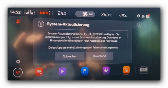

Hier im Forum ist mehrfach von zwei Teilen die Rede. Einfach mal nach "A896" durchsuchen.

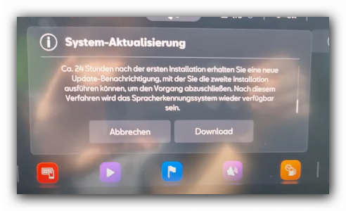

Also, ich habe nun das 2. große Update nun ebenfalls runtergeladen und installiert. Die Software bleibt, wie andere schon schrieben, bei A896.
Hier stellt sich mir nun die Frage: Bleibt das so, oder kommt noch ein weiteres Update auf 1896?
Falls nein, ist A896 mit 1896 identisch?
Irgendwie seltsam ist es schon, dass das Update in der Werkstatt stundenlang braucht und OTA so schnell installiert ist🙄
Ich denke, da können wir aktuell nur Rätsel raten.
Ich vermute, dass es bei A896 bleibt und diese Version identisch zur 1896 ist.

… ist A896 mit 1896 identisch?
Meine Vermutung:
A896 ist die OTA Version von 1896. Könnte auch sein, dass es wirklich noch einen 3. Teil gibt, der das „A“ in eine „1“ wandelt.
Das OTA-Update könnte einen gewissen Hardware- und Softwarestand bei Auslieferung voraussetzen. Und damit könnte das Update kleiner sein und deutlich weniger Umfang haben.
Ist aber wie gesagt nur (m)eine Vermutung.

Die Aktualisierung / das Update erfolgt in drei Schritten mit zwei Installationen. gibt es ein Video dazu.
