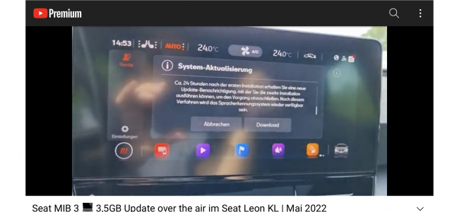

Diskutiere Neues Update verfügbar im KL - Allgemein Forum im Bereich Der Leon 4; Ich meine es war von zwei Teilen die Rede bei der Anzeige des Updates.
  • Neues Update verfügbar Beitrag #2.041
  • Neues Update verfügbar Beitrag #2.042
Da stand, das Update besteht aus 3 Teilen… ganz sicher.
  • Neues Update verfügbar Beitrag #2.043
Und wo soll das gestanden haben?
Dort steht: "nach dem zweiten Teil abgeschlossen" !
Hier im Forum ist mehrfach von zwei Teilen die Rede. Einfach mal nach "A896" durchsuchen.
  • Neues Update verfügbar Beitrag #2.046
Im dem ersten Teil der Updatmeldung heißt es 3 Teile. Dabei geht es aber nur um das erste Update, was in 3 Teilen gegliedert ist.
Ich fand das auch etwas irreführend.

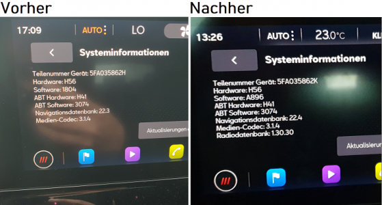

So gerade das 1. Update von 1804 (MJ22) auf A896 durchgeführt.
Hier kurz der Ablauf:
Ich habe das Update gestartet und das Auto verlassen, _ohne_ es abzuschließen. Stand jedoch die ganze Zeit daneben.
Wahrscheinlich machts kein Unterschied, wenn man drinnen sitzt. Aber es stand halt da, man solls verlassen. So what?!
Das Update lief ohne nennenswerte Vorkommnisse innerhalb von ca. 26 Minuten durch.
Nicht erschrecken, der Bildschirm ist zwischendurch schwarz, kommt aber wieder ;).
Am Ende war der Fortschrittsbalken bei 100%, kurz darauf der Bildschirm schwarz und es tat sich nichts mehr.
Hier hat mir persönlich eine Meldung gefehlt, wie "Update abgeschlossen" oder so.
Ich hab noch 5 weitere Minuten gewartet und bin dann eingestiegen. Erst nach dem ersten Hochfahren des Systems kam die Meldung, dass das Update erfolgreich abgeschlossen wurde.
Es wurden augenscheinlich Benutzer und alle Einstellungen übernommen. Bisher fehlt mir nix.
Aktuell empfinde ich Geschwindigkeit ähnlich wie bei v1804. Aber mal schauen wie es während der Fahrt rüberkommt.
Hier noch die Versionen vorher/nachher:
Das Foto ist die Meldung vom ersten Update. Und dort ist die Rede von zwei Teilen!
