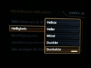

bei mir wurde nun das Software-Update von 0425 auf 0480, auf Grund von sporadischen Displayausfällen (ist schon das zweite Display), gemacht.
Danach ist mir aufgefallen, das das Display bedeutend dunkler ist als der Tacho. Ist das so? Kann da wer was zu sagen?
Meine Einstellung unter Setup -> Licht -> Instrumenten/ Schalterbeleuchtung ist auf 80%
  • Navigationssystem (das kleine) MJ2013 - MJ2015 Beitrag #1.495
Für das Display gibt es auch drei oder vier Helligkeitsstufen. Einfach im Setup mal stöbern. (Habe auch SW480)

Sind unter "MENU -> SETUP -> Bildschirm -> HELLIGKEIT (Hell bis Dunkel, 5 Stufen)
  • Navigationssystem (das kleine) MJ2013 - MJ2015 Beitrag #1.498
Super! Danke!
Da schau ich heute mal da nach....8)

Das "Phänomen" mit der geringenen Bildschirmhelligkeit nach dem Software-Update hatte ich schon beschrieben.
Einfach wie Znarf71 beschrieben hat, auf Mittel (Standardeinstellung bei Software-Version 0425 ) oder wie gewünscht stellen und gut ist. 8)
