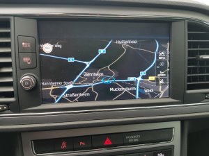

Ich hätte da mal etwas...War dieser breite Balken oben im Bild immer schon da? Ich meine ich hätte schon mal das ganze Bildfeld mit Karte während der llaufenden Navigartion gesehen, hat sich da etwas verstellt? Ist das "kleine" aus Modell 2018.

Der Balken stellt in der 3D Ansicht den Himmel dar.
Das 18er Navi ist hier trotzdem falsch.

Alles klar. Ich habe keinen besseren Thread zum Anhängen gefunden, bevor ich wieder Umstände mache...
  • Navigationssystem (das kleine) MJ2013 - MJ2015 Beitrag #1.655
Diese Frage kommt ja ziemlich oft auf, dabei war mir das Rätsel um diesen ominösen Balken schon immer... ein Rätsel. Nichts für ungut. :D
Um den zweiten Teil der Frage von MarBo zu beantworten: Ja, manchmal fehlt dieser Balken tatsächlich. Das ist immer dann der Fall, wenn weiter in die Karte hineingezoomt wird, was beim Autozoom beispielsweise in und um Ortschaften passiert oder wenn während einer aktiven Zielführung Navigationsanweisungen bevorstehen.
