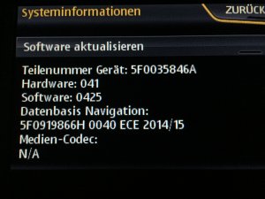

Ich war auch grad bei meinem AH.
Leider hat er für meinen nix gefunden :(
Ich hoffe dass es bald auch für meinen rauskommt
Hab die gleiche wie du, mein AH sagt auch sie hätten nix. Ich würde die mir am liebsten irgendwo runterladen und selber installieren.

... mein Freundlicher hat für diese Version eine TPI für mein Fahrzeug im System.
  • Navigationssystem (das kleine) MJ2013 - MJ2015 Beitrag #1.263
Das ist ja die gleiche wie ich hab ?(
Kannst du vllt. die TPI in Erfahrung bringen damit ich es meinem sagen kann?

  • Navigationssystem (das kleine) MJ2013 - MJ2015 Beitrag #1.265
Das Update löscht nur deine Telefonfavoriten, sowie Radiosender (wenn man von einer Software älter wie 04xx updated)
Bei Bugs wie bei deiner Ambientebeleuchtung wird wohl noch zusätzlich ein BCM Update notwendig sein. Aber erstmal testen. Bisher hatte keiner das bei mir bemängelt :)

Wie nicht anders zu erwarten wusste mein AH von nichts bzw. konnte im System nichts finden. Keine TPI, nichts.
Langsam würde ich aber gerne das Update haben, damit das Navi besser läuft.

Ist schon lustig was man sich als Kunde bei SEAT alles bieten lassen muss.
Auf meine Nachfrage beim :) wollten die natürlich nichts von dem Update wissen, das war letzte Woche.
Habe daraufhin 8 Euro investiert und mir am Wochenende ein Stundenabo im ERWIN besorgt.
Und siehe da unter meiner Fahrgestellnummer ist die TPI zu finden. Habe sogar den betroffenen PR-Code in der Verbauliste meines Leons.
Diese Unterlagen habe ich dann sogar noch ans AH geschickt, damit sie was lernen.
Jetzt kommt der Knaller:
Sie hätten es nochmals geprüft und laut dem AH ist mein Leon von dieser TPI nicht betroffen und sie weigern sich das Update durchzuführen. ?(
Anstatt mir ehrlich zu sagen das sie es, warum auch immer nicht können, wird man eiskalt angelogen.
Wenn sogar ich als Laie im Erwin die TPI finden kann.......
Bin kurz davor eine Mail an Seat zu schreiben bei solcher Unfähigkeit
