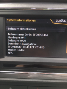

Ich war grad noch bei meinem Händler, das TPI is seit dem 16.8.2016 im System und in meinem VFL mit dem kleinen Navi verfügbar.
Alte Software version 0425 und die neue ist 0480
leider is die SD karte im Rückstand, aber macht ja nix, bin schon über ein Jahr so rumgefahren, da kommts auf nen Tag mehr nicht an :D

  • Navigationssystem (das kleine) MJ2013 - MJ2015 Beitrag #1.259
Ich hab das hier:
