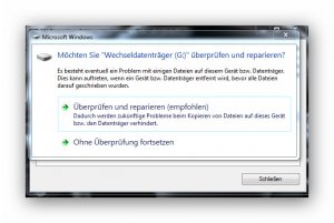

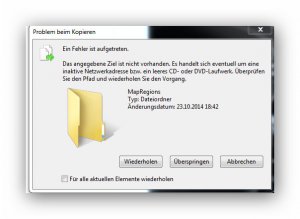

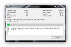

Der Fehler äussert sich so, das es aussieht als wenn das SD Kartenlaufwerk sich einfach runterfährt und wieder hoch, dadurch bricht dann der ganze Vorgang natürlich ab, das passiert aber nur bei der Seat SD Karte, beim Test mit einer "normalen" SD Karte lief alles Reibungslos. Habe von den Fehlermeldungen auch mal Screenshots gemacht - das Kartenlesegerät ist im PC bereits integriert und ich verwende Windows 7.
Beim kopieren der alten, gesicherten Navidaten tritt folgender Fehler auf.
Beim entpacken der neuen Dateien tritt folgende Fehlermeldung auf.
Wenn mir da jemand helfen könnte wäre ich mehr als dankbar^^. Das Überprüfen und Reparieren durch Windows brachte auch keinen Erfolg.

  • Navigationssystem (das kleine) MJ2013 - MJ2015 Beitrag #552
AW: Navigationssystem
blitzer66, hast du schon einmal versucht die Dateien erst zu entpacken und dann auf die SD-Karte zu kopieren? Ist der Ordner, den du neu auf die SD kopieren willst noch vorhanden oder hast du diesen gelöscht?
Am besten in einen Ordner auf oberster Ebene kopieren (direkt auf das Hauptlaufwerk (C:\), nicht auf den Desktop).
  • Navigationssystem (das kleine) MJ2013 - MJ2015 Beitrag #553
Der Ordner mit den neuen Dateien ist noch vorhanden - kann das mit dem entpacken auf oberster Ebene oder dem erst entpacken und dann kopieren mal ausprobieren. Gebe dann Info wie es gelaufen ist - danke erstmal für deine Tipps :).
