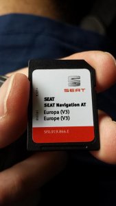

Diskutiere Navigationskarten Preis und deren Hersteller im 5F - Allgemein Forum im Bereich Der Leon 3; winterborn Auf der Karte steht AT. Ist V5 Europa.

Ist bei der AT V3 was möglich außer Original? :rolleyes:

Nein, für den Index AT gibt es nichts.
