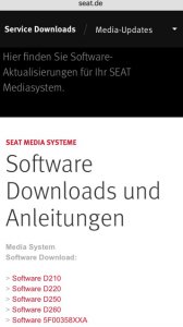

Diskutiere Navi plus: Freisprechen: Sprachqualität mies im 5F - Mängelliste Forum im Bereich Der Leon 3; Schön, dass sich endlich etwas getan hat. Soll es denn dieses Update zum Download auf der Seat Homepage geben oder nur beim Händler?

Genau weiß ich es leider nicht, da ich vor lauter Aufregung vergessen habe, die Dame vom SEAT-Support danach zu fragen. Ich glaube aber schon, dass es das Update analog zum normalen Navi irgendwann auch zum selbst downloaden geben wird.
  • Navi plus: Freisprechen: Sprachqualität mies Beitrag #204
Weiß ich leider nicht - ich war beim Aufspielen der Software nicht dabei. Allerdings sind das unter Deinem Link Updates für das Media System - ich glaube nicht, dass das zum Navi Plus passt.
Ich würde mal bei Deinem Händler anregen, dass die bei SEAT direkt nach dem Update für das Navi Plus fragen.

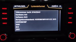

Kannst du bitte mal die Teilenummer deines Radios hier posten? Dann können wir das davon vielleicht ableiten.

Ich habe hier ein (leider etwas verwackeltes) Bild mit der Teilenummer (aufgenommen vor dem Update/Bugfix für die E-Mail-Korrespondenz mit SEAT):
Vielleicht kann ich bald mal ein aktuelles Bild machen. Wenn es allerdings nur ein Bugfix ist, wird sich die Software-Nummer nicht von vorher unterscheiden, oder Meich?

Software ist weiterhin 0123, wie seit 10/2014!
Natürlich ist die Software modular und es wurden Teile geupdatet die man jetzt nicht sieht. Aber wenn es läuft, suuuuper 👋

Das Update bezieht sich auf eine andere Generation.
Die Beschriebene hat 5F00350XX
