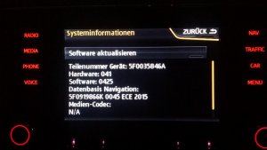

Anbei meine Software Version.

Kev018:
Der übergeordnete Support dürfte in Deinem Fall SEAT Österreich sein. Wie weiter oben bereits beschrieben (da ist auch ein Bild mit meiner Software-Nummer), hat sich die Softwareversion durch das Update bei mir nicht verändert. Ich habe ein paar Leuten hier schon meine SEAT-Vorgangsnummer per PN geschickt, jedoch scheint das nicht wirklich weiter zu helfen. Aber irgendwie hast Du eine andere Teilenummer als wir. Bist Du Dir sicher, dass Du das Navigationssystem Plus hast? Weil sonst ist das hier der falsche Thread für Dein Problem.

Macberg Ich bin mir schon sehr sicher das Media System Plus zu haben, woran erkennt man dieses Konkret?

Kev018:
Achtung, das "Mediasystem Plus" ist nicht das selbe wie das "Navigationssystem Plus". Ich vermute, dass du das "normale" Navigationssystem zusammen mit dem Mediasystem Plus hast. Schau Dir das doch mal im Konfigurator von Seat an. Erkennen müsste man das an der Teilenummer (siehe mein Post mit Foto oben).
Falls Du also das "normale" oder "kleine" (wie es hier im Forum genannt wird) Navi hast - ich erinnere mich dunkel daran, dass die schlechte Sprachqualität bei dem normalen Navi in Verbindung mit irgendwelchen Mediasystemen mit einem fehlerhaften Mikrofon bzw. dessen Verkabelung zu tun hat. Genau weiß ich es nicht, aber lies mal z.B. hier: https://www.seat-leon.de/vboard/sho...heinrichtung/page4&highlight=Sprachqualit%E4t
