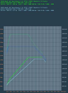

Stimmt... Hab mich im Diagramm verguckt, die Skalierung liegt bei 25 PS, nicht bei 50 PS. Trotzdem: bei 4200 RPM sind es ca. 41 PS Differenz.
1.8 TSI : 250 * 4200 / 9550 = 109,9 kW (~150 PS)
2.0 TSI : 320 * 4200 / 9550 = 140,7 kW (~191 PS)
70 Nm mehr ist ne ordentliche Schippe drauf, zumal das maximale Drehmoment bei beiden Motoren in einem ähnlichem Bereich anliegt. Ich bleib dabei. Der Unterschied wird recht deutlich sein :)

kiter in Beitrag ist ein Drehmomentdiagram der beiden Motoren im Vergleich beigefügt, daraus lässt sich der Unterschied berechnen, und das ist in der Tat so einfach.
Leistung ist nichts anderes als Drehmoment * Drehzahl * Konstante.
Und in einfach lässt sich das auch an den Leistungswerten ablesen:
Die maximale Leistung liegt beim 2.0 wesentlich früher an, nämlich bei ca. 4200rpm statt 5100, d.h. wie schon geschrieben liegen bei 4200rpm über 40 PS Motorleistung mehr an.
Wie groß der Unterschied nachher tatsächlich beim Leon ist, weiß natürlich noch niemand hier, aber mit einem einfachen "da gibt es keinen spürbaren Unterschied" lässt sich das nicht abtun.
Wenn du aber bessere Argumente gegen einen spürbaren Unterschied hast, die nicht bloß zwei Werte aus dem Datenblatt sind (ohne Erklärung und dann noch an dem angebrachten Argument vorbei), dann darfst du diese gerne mit uns teilen.

Na und? Die Drehmomentkurven 1.8/2.0 schneiden sich nicht. Zwischen 4180 - 5000 ist das Drehmoment beim 2.0 immer > 250 Nm.
Das ist doch jetzt auch egal. Der 2.0 ist der deutlich modernere Motor und hat in allen Betriebspunkten mehr Drehmoment (und damit auch mehr Leistung).

@phchercker17 bei Vollast ab 4500 u/min ist der Unterschied nur 10PS oder 6%. Bei maximaler Beschleunigung geht die Drehzahl nicht unter 4500U/min.
Der 1.8 bringt seine Leistung dafür 200 U/min länger und ist wahrscheinlich kürzer Übersetzt.
Der 2.0 ist zweifelsfrei besser. Der 1.8 war im unteren Drehzahlbereich ein Krücke da gab es keinen unterschied zum 1.4. Das dürfte sich nun deutlich verbessern.
  • MJ19 (ab KW22/2018) - Was können wir erwarten? Beitrag #1.477
kiter (richtig geschrieben :baby:) Gerade im Alltag bewegt man sich aber meistens unterhalb der 4500rpm, genau deshalb auch der Hinweis auf Elastizitätsangaben von Chup, die eben genau das messen und einen besseren Vergleich zur spürbaren Leistung eines Motors im Alltag bieten.
Dass nach oben heraus natürlich dann nur noch 10PS mehr anliegen (wie auch die Leistungsangabe angibt), ist ja klar - Mehr kauft man ja auch nicht. Nur merken wird man in den meisten Fällen mehr als nur diese 10PS, weil es eben teilweise über 40 PS mehr sind - Fakt.
