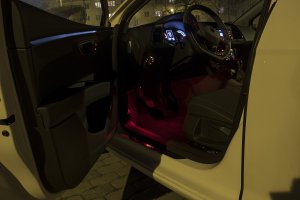

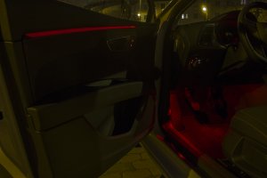

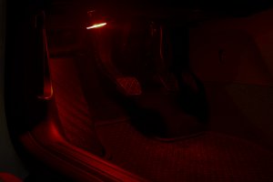

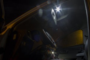

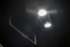

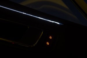

Soooo... Dann hab ich mal ein paar Aufnahmen mit LED Innenbeleuchtung (versucht) zu schießen. Fußraumbeleuchtung rot (ebay Link), Ambientebeleuchtung in den Türen in rot und weiß, Kofferraumbeleuchtung weiß (ebay Link), Leselampen vorn weiß (ebay Link), Handschuhfach weiß (ebay Link) und Schminkspiegellampen (ebay Link).
Der Umbau sämtlicher Lampen klappte auch für mich als Laie sehr gut, nur der Lampenträger im Kofferraum war etwas hartnäckiger.
Anbei auch mal ein Detailbild der Ambiente-Türbeleuchtung, und es kam mal die Frage auf, ob man in den hinteren Türen auch diese Beleuchtung nachrüsten könnte. Auch hier eine Nahaufnahme, eine Nachrüstung ist da nicht möglich, da ist das ganze nur angedeutet aber verbauen kann man da nichts.
Zudem habe ich auch gleich noch getestet ob die LED's im Fußraum mit dimmen - Ja, sie passen sich der Einstellung im Menü an.

Jetzt bin auch ich restlos überzeugt, bei mir kommen auch LED's rein :) Besonders die rote Fußraumbeleuchtung gefällt mir.
Könntest du vielleicht mal die genauen LED's verlinken, die du verbaut hast?

Sehr sehr geil Daniel. Das wird wohl auch mein erstes Projekt sein...ich bin begeistert :thumbup:
  • Mein weißer Löwe... - Update zum 19. März :-D Beitrag #52
AW: Mein weißer Löwe...
@ uya - stimmt, hätte ich auch gleich selbst drauf kommen können. Habe damals versucht alles bei einem Käufer zu bekommen, zwecks Versandkosten sparen. Die jeweiligen ebay Links habe ich nun hinter die jeweilige Beleuchtung ergänzt!
EDIT: Bei den Soffitten sollte man, wenn man die originale ausgebaut hat, die Kontakte etwas zusammendrücken, damit diese auch passt, wenn man die in der 36mm Größe nimmt, sonst sitzt sie sehr locker. Ansonsten kann man sicherlich für die Leselampen auch Lampen mit noch mehr LED's verwenden, aber aus dem Weltall wollte ich nicht, dass man mein Auto sieht :D ...Darum war ich insgesamt etwas sparsamer was die Beleuchtungstärke angeht, aber passt für mich wunderbar alles - ok, die Schminkbeleuchtung ist schon etwas hell :D

Hm, was den roten Fussraum angeht bin ich nicht so sicher... hat ein wenig was von "Das Boot", finde ich.
"Vorne oben 4 hinten oben 6, Rohre eins und zwei bewässern! Johann, beide halbe Fahrt!" ;)
Ansonsten sieht es so aus, als sei das schon sehr hell, kann das sein? Kneift man da nachts nicht geblendet die Augen zusammen, wenn das Flutlicht angeht? Ich habe noch nie bewusst LED einem Auto-Innenraum gesehen, wie diese kalte Lichtfarbe wirkt. Auto ist natürlich etwas anderes... hm. Vorher/nachher Bilder wären gut gewesen, mit gleicher Belichtung und Blende. Aber ich will nicht meckern, wahrscheinlich sieht das real cool aus. Danke für die Bilder.
  • Mein weißer Löwe... - Update zum 19. März :-D Beitrag #56
@ Volker - für Handschufach und Kofferraum wollte ich schon eine etwas hellere Beleuchtung. Für die Leseleuchten hab ich extra nur Lampen mit 3 LED's genommen, und ich finde es genau richtig von der Ausleuchtung, für MICH ist es nicht zu grell. Wie schon oben geschrieben, das einzige sind die Schminklampen, die sind wirklich etwas hell.
Ok, für ein vorher/nachher Vergleich ist es nun (von meiner Seite aus) zu spät - das tut mir leid ;)

(...) Ambientebeleuchtung in den Türen in rot und weiß, Kofferraumbeleuchtung weiß (...)
Die Ambientebeleuchtung hast Du nicht angefasst, die so original, ne? Ich saß bislang nur tagsüber in einem FR...
